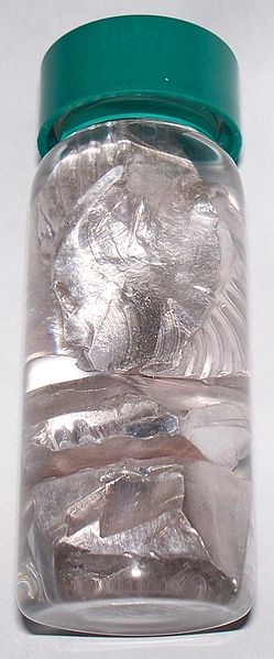

Натрий легкий (плотность 0.97 г/см3), мягкий и легкоплавкий (Тпл 97,86° С) металл. По твердости он напоминает парафин или мыло. На воздухе натрий очень быстро окисляется, покрываясь серой пленкой, что состоит из перекиси Na2O2 и карбоната, поэтому натрий хранят в хорошо закрытых банках под слоем безводного керосина или масла.
Натрий Натрий
Кусочек натрия нужного размера отрезают, не вынимая металл из керосина, с помощью ножа или скальпеля. Из банки натрий достают пинцетом. Все инструменты должны быть сухими! После этого натрий освобождают от остатков керосина с помощью фильтровальной бумажки. В некоторых случаях металл очищают скальпелем от слоя перекиси, поскольку контакт перекиси со свежей поверхностью натрия может привести к взрыву. Натрий нельзя брать руками. Обрезки натрия сплавляют при слабом нагревании под слоем керосина.

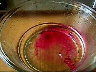

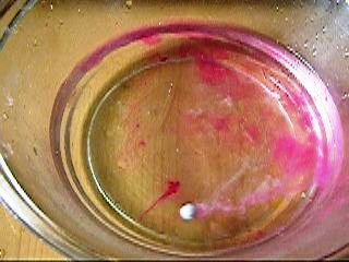

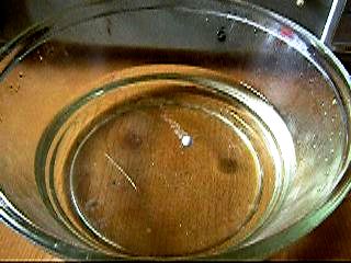

Реакция натрия с водой
В кристаллизатор налейте на 3/4 воду и добавьте в нее несколько капель фенолфталеина. Бросьте в кристаллизатор кусочек натрия размером с половину горошины. Натрий останется на поверхности, поскольку он легче воды. Кусочек начнет активно реагировать с водой с выделением водорода. От тепла реакции металл расплавится и превратится в серебристую капельку, которая будет активно бегать по поверхности воды. При этом слышится шипение. Иногда водород, который выделяется, загорается желтым пламенем. Такой цвет придают ему пары натрия. Если воспламенения не произошло, водород можно поджечь. Однако кусочки натрия размером меньше пшеничного зернышка гаснут.
2Na + 2H2O = 2NaOH + H2
В результате реакции образуется щелочь, которая действует на фенолфталеин, поэтому кусочек натрия оставляет за собой малиновый след. Под конец опыта практически вся вода в кристаллизаторе окрасится в малиновый цвет.

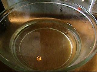

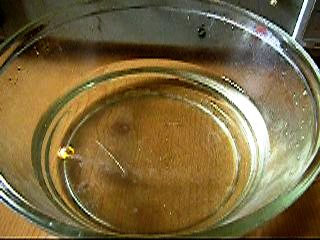

Не следует брать натрия слишком много, иначе возможен взрыв. Когда автор взял кусочек натрия размером с фасолину, то реакция началась спокойно, но через несколько секунд последовал взрыв. В результате брызги расплавленного натрия разлетелись во все стороны, часть их попала на фотоаппарат, в том числе - на стекло объектива. Многоразовое протирание объектива ваткой со спиртом спасло положение - снимки из других разделов выполнены уже после взрыва с помощью этого же фотоаппарата.
Смотреть (1.0 Мб, .avi )
Взрыв натрия
5.10
Взрыв натрия
5.11
Взрыв натрия
5.12
Взрыв натрия
6.02
Взрыв натрия
10.13
Под фотографиями указано время от начала эксперимента (в секундах).
