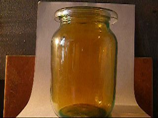

В среде NO2 хорошо горят углеводороды, в частности - жидкие. На конце металлической проволочки закрепите ватку или бумажку и слегка смочите ее каким-нибудь жидким углеводородом - толуолом, гексаном, бензином и др. Подожгите ватку и опустите ее в сосуд с NO2. Углеводород будет гореть ярким, некоптящим пламенем. В случае бензола уравнение реакции будет иметь вид:
2C6H6 + 15NO2 = 12CO2 + 6H2O + 7,5N2
В показанном на фотографии эксперименте мы использовали скипидар.
Горение жидких углеводородов в диоксиде азота Горение жидких углеводородов в диоксиде азота
Смотреть (2,1 Мб, .avi )
