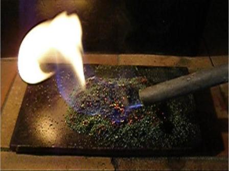

Опыт лучше проводить в полузатемненном помещении. Возьмите 50-200 см3 порошка Cr2O3, полученного разложением бихромата аммония (NH4)2Cr2O7 и насыпьте его горкой на черную кафельную плитку. Добавьте к нему примерно 3 чайные ложки сахара на каждые 50 см3 оксида хрома и перемешайте. Сверху смесь слегка притрусите сахаром. С помощью пламени бунзеновской горелки подожгите смесь - равномерно по всей поверхности.

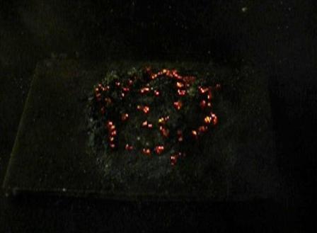

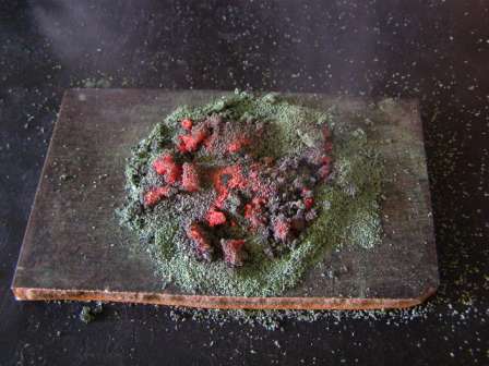

Во многих местах оксид хрома раскалится до красного цвета, появиться белый дым. Но пламени при этом не будет. Если поднести к горящей смеси ладонь, то можно четко ощутить тепло. Осторожно подуйте на смесь - горение усилится. Для большей наглядности в заключительной части эксперимента помещение на короткое время полностью затемняют.
