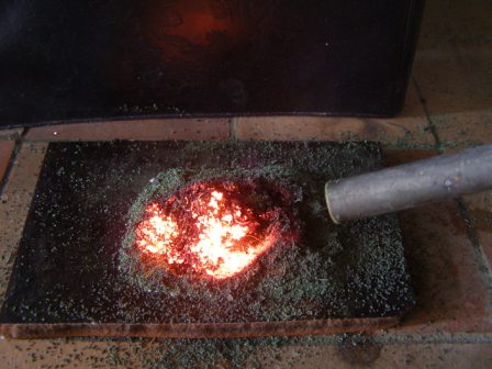

Данный эксперимент также лучше проводить в полузатемненном помещении. Возьмите 50-200 см3 порошка Cr2O3, полученного разложением бихромата аммония (NH4)2Cr2O7 и насыпьте его на черную кафельную плитку. Слева и сзади поставьте на ребро две другие кафельные плитки - они будут препятствовать уносу частиц оксида хрома потоком газа.

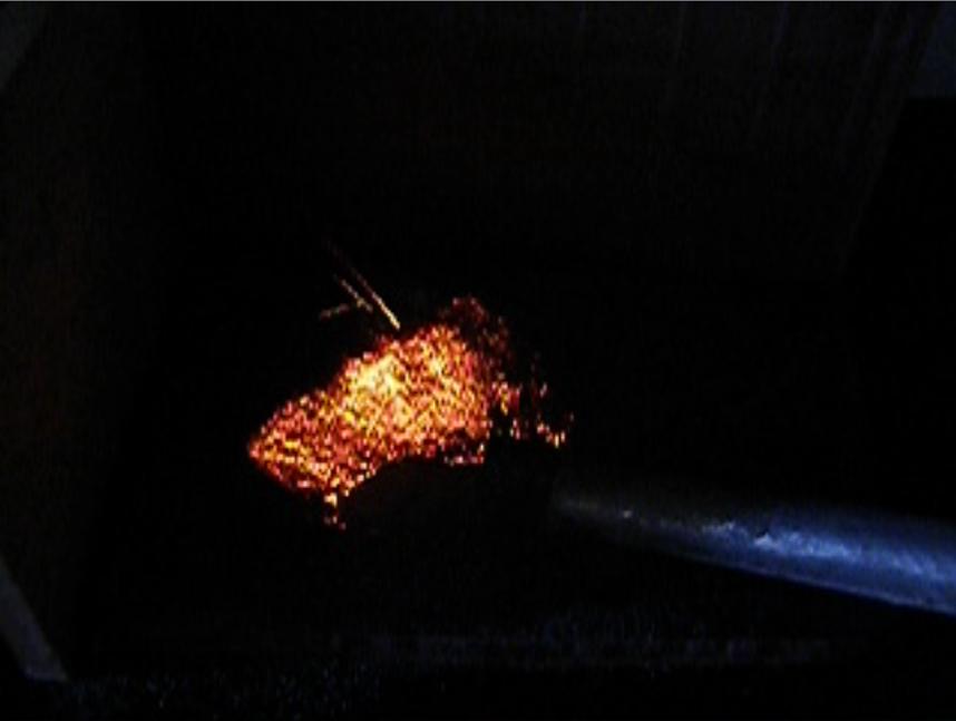

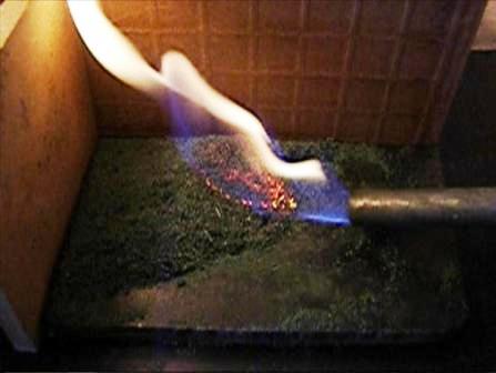

Зажгите горелку, отрегулируйте поток газа так, чтобы пламя имело среднюю интенсивность, и направьте огонь на Cr2O3. Частички оксида хрома сразу же раскалятся. Уберите горелку в сторону и резко задуйте пламя. Теперь направьте поток газа из потушенной горелки на горячий оксид хрома . В результате этого в том месте, где Cr2O3 контактирует с потоком газа, он разогреется до красного каления. На поверхности катализатора образуется большая светящаяся зона.

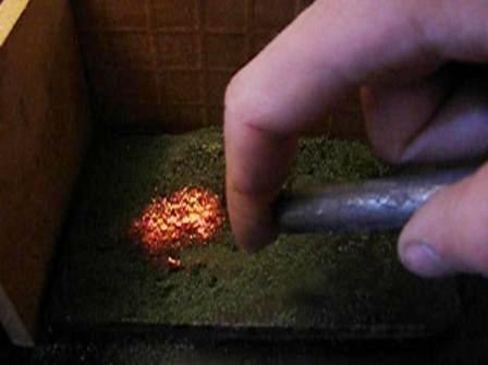

Если плавно водить горелку, перемещая поток газа по поверхности катализатора, то светящаяся зона будет также перемещаться. Опыт выглядит очень эффектно. Для того, чтобы показать зрителям, что оксид хрома сильно разогрелся в результате горения, а не под действием "невидимого пламени", поставьте палец на пути потока газа (на короткое время).

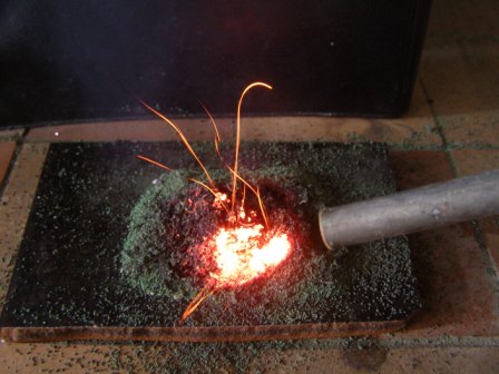

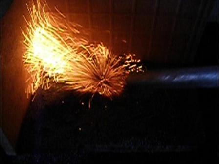

Теперь направьте поток газа на край кучки оксида хрома. Горелку следует держать под небольшим углом к поверхности кафельной плитки. Осторожно увеличьте поток газа. Раскаленная зона увеличится и станет светиться ярче. В центре она будет желтой. Если поток газа слишком сильный, то частички оксида хрома поднимутся в воздух в виде "огненной метели". Для большей наглядности в помещении гасят на короткое время свет.
